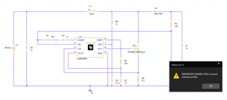

    Dave -感谢您对此的帮助-但是 您列出的路径中没有文件 cdsPspiceTIlog.txt 文件。  我看到的唯一文件是 C:\Cadence\PSpiceTI\data\defaults (无外部)、is_options.txt、msbase_is_env.txt、msbase_is_ini.txt、msbase_is_menu.txt、 msbase_is_reg.txt 和 msbase_is_self.txt。  看起来该工具在立即重新启动之后不会出现该错误。  不过、我已经创建了一个简单的原理图、无法创建仿真配置文件。  随附了错误的屏幕截图。
    任何想法-再次感谢您的帮助。

    在搜索浏览器中键入%appdata%时会出现什么情况?
    您能向我展示显示的文件结构吗?
    是否有 Cadence 文件夹?
    另外、您可以将文件名放在搜索栏中、即 cdsPspiceTIlog.txt 吗? 您的计算机在哪里可以找到该文件?
    David

    安装似乎没有正确进行。
    是否可以卸载(添加/删除程序)、重新引导、然后重新安装。
    之后、请检查 C:\Users\中是否有 Cadence 文件夹 \Roaming
    David
    Dave -您完全正确-重新安装似乎可以解决问题-我现在可以打开项目/仿真、而不存在任何明显的与应用程序相关的问题-感谢您的助手。
