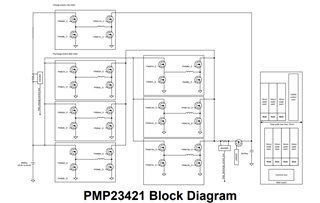

客户希望设计一个 具有 PMP23421功能的12kW 标准充放电产品。
我看到我们的 PMP23421可支持高达8.1kW 的(六相)放电应用。
如果客户将放电阶段平行于九个阶段、您认为它可以支持12kW 应用吗?
客户想要研究并参考 PMP23421设计、您认为客户会面临哪些设计挑战?
文森特
    您好、Vincent:
    尚不能为 PMP23421并行工作。 基本上、它应该以并行的方式达到12KW x 9相。 但是、要达到12KW、每相功率要提升到2KW、并联6相功率会更好。
