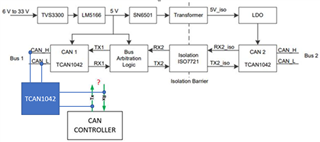

客户 正在研究实施隔离式 CAN 总线中继器、如此处所述: https://www.ti.com/tool/TIDA-01487#applications
他们想知道如何最好地将 CAN 节点器件集成到隔离式中继器中、如下所示
    尊敬的 Rahaf:
    感谢您的提问。 根据我的理解、您打算在网络中添加一个 CAN 控制器-这是正确的吗? 原则上、您只需要在 CAN 控制器上添加一个 CAN 收发器(例如 TCAN1042)、并将其连接到 CAN_H/CAN_L 引脚。
    如果添加这样的 CAN 控制器不是你的计划:-)然后请提供一些更详细的说明,你想实现什么。
