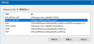

即使我运行 PSpice-For-TI_setup.exe 并输入我的电子邮件地址和访问密钥、也会显示一条附件之类的消息、我无法登录。 可能是什么原因?

    尊敬的 Kensuke:
    请尝试以下操作:
    1. 创建一个名为"CDS_LIC_QA_TEST"的新环境变量、并将其设置为如下所示的文本文件:
    2. 关闭并启动 安装程序。 文件将被创建。 看到错误后、立即关闭工具。
    3. 现在、您可以将环境变量重命名为其他变量、或者直接将其删除、以便日志文件不会不断增加。
    4. 与我共享 LicLog.txt 文件。
    JC
    大家好、JC!
    我按上述/以下方式设置环境变量、但不会在指定的文件夹中生成 LicLog.txt。
    可能是系统阻止我设置用户功能...??
    这只是一个示例。 您可以将其引导至您具有写入权限的位置。
    JC
