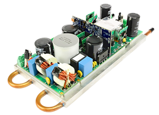

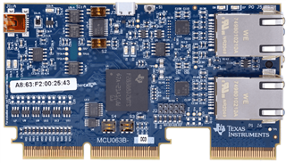

据说 PMP22650与 TMS320F28388D-EVB 对接、但在检查 TMS320F28388D-EVB 的接口照片后、很明显、照片上的接口与 PMP22650原理图上的接口不匹配。 有人能提供 PMP22650上带实际接口的 EVB 原理图吗? 谢谢你!!

    它确实匹配。 我已将此控制卡插入主板数百次。
    在照片中,这是 J26、J25、J24,你可以签署他们吗?
    J24不是控制卡接口的一部分。 它是用于访问这些信号的单独连接器。
    J25和 J26是用于接收控制卡上的板边缘连接器的连接器。
    也就是说、物理 EVB 与原理图不匹配? 哪个其他 EVB 板与原理图相对应?
    控制卡 EVM 与系统原理图和物理板完全匹配。 如果您打开布局文件、则可以清楚地看到这一点。
    这是为与控制卡完美匹配而放置的2个连接器的图片。
    您能否提供此 EVB 的原理图和布局?
    www.ti.com/.../PMP22650
    不是这个、我需要获取   TMS320F28388D-EVB 的原理图和布局。
    Cody、您能为这个请求提供帮助吗?
    它们包含在C2000ware.https://www.ti.com/tool/C2000WARE 中
    C:\ti\c2000\C2000Ware_5_00_00_00\boards\controlCARDs\TMDSCNCD28388D\Rev.B
