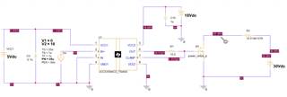

大家好!
我是一个绝对新手,所以道歉,如果这不是正确的论坛,或者如果问题太简单/愚蠢。
我想检查图1中电路探针处的电压变化、
但当我检查仿真结果时、"Add Trace"列中不会显示探头电压。
要显示探头电压随时间变化的图表、我需要做什么?

附录:
当我使用如下所示的简单电路执行仿真时、
仿真结果中显示了探头处的电压。
    可以通过多种方法来实现这一点。
    我们有大量的视频和文章可帮助您快速了解 PSpice for TI。
    提供了指向 Cadence 的工具内链接、该组织具有视频库。
    我注意到您查看的是 UCC5350。 您可以上拉这部分的参考测试电路并运行模拟。
    如果您编辑仿真配置文件并选择 Probe 窗口、则可以在打开的原理图上更改"Last Plot"和"All Markers"之间的显示。
    使用内置测试电路的优点是、它们应进行正确设置才能进行仿真。 收敛、仿真曲线等不应该是问题。
    那么、这只是需要弄清楚如何使工具实现您想要的功能、这是一项更简单的任务。
    如果您需要进一步的指导、请告诉我、我可以为您提供相关视频的直接链接。 我想你会得到更多的从看各种视频和探索自己的什么似乎最有趣的你。
