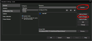

    您好、William、
    您如何导入模型?
    过去、以下步骤适用于在 PSPICE 中使用 TINA-TI 模型:
    获取此文件:
    通过仿真配置文件添加到 PSPICE 项目中:
    然后、可以使用内置工具从 lib 文件生成要放置在原理图中的符号。
    然后、可以将该符号添加到项目库中、以便可以将其放置在原理图上。
    Daniel
    是的、这是我最初的方法、再次在新 PN (UC1825_TRANS3)下运行该方法、并出现相同的问题:
    您好、William、
