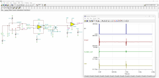

我采用了 TIDA01187基准、用于从光电二极管到 TTL 转换的输入信号
信号性质 PW 为100ns、上升时间为1ns、脉冲重复率可以为1Hz 至20MHz、我需要将此从光电二极管传递到 TTL 输出。
以下是该方法
我看到的是工具上存在一些收敛问题为什么会发生这种情况、 我要附加 TINA 的设计文件
我想做的是使用这个阶段的 TTL 输出5V ,这样做也会抛出一个错误。
我的初始查询是首先获得这个问题。post 我想创建一个 LOS 指示器、在参考在模拟中应该变得平滑之前、它可以指示 TTL 信号丢失

    尊敬的 Shyam:
    请参阅相关主题: https://e2e.ti.com/support/tools/simulation-hardware-system-design-tools-group/sim-hw-system-design/f/simulation-hardware-system-design-tools-forum/448548/convergence-problem-in-tina
    如上面建议的那样、我试着将并联电容参数更改为100m、我能够对电路进行仿真。 如果电路仍然无法正常工作、请告诉我。

    大家好、下面这个波形用于瞬态分析:
    是的、输出随输入变化而出现错误行为、收敛问题伴随输入变化、参数变化、瞬态参数变化、电压轨变化等
    它很难找到,我正在做一个一个一个添加它们和工具不是使各种输入友好,请关闭线程,我将尝试找到其他方法或工具来正确地模拟

    尊敬的 Shyam:
     由于电路中的 C1电容器而出现收敛误差。  当仿真中没有电容器停用路径时、可能会发生这种情况。 为了解决此问题、您可以将一个值非常高的电阻器(例如1T 欧姆、因此不会干扰您的仿真结果)与电容器 C1并联、以进行仿真收敛/正常工作。
    我已在您的 TINA 文件中进行了这些更改、并将其上传到此处。 你可以检查并尝试这个。

    现在、我的疑问是下面的波形是由仿真器工件或运算放大器引起的
    理想情况下、变压器输出应跟随输入、而当输出失真并会扩展比较器脉冲时、会出现这种情况

    尊敬的 Shyam:
    我检查了您的输入信号、发现您在电流波形中提供1ns 的阶跃上升和下降时间。 对于如此短的上升和下降时间、您需要超过350Mhz 的 TIA 带宽。 但低增益模式下的 OPA857的带宽仅为125MHz。 因此、您在器件输出端看不到正确的波形。
    如果必须检测1ns 的上升和下降时间、则必须使用具有更高带宽的放大器。
    您可以尝试使用 GBW 均大于1GHz 的 OPA856或 OPA855。
