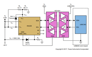

你好、专家
我查看了您的参考设计、不想使用 I2C 接口的电流传感器。 我想使用具有模拟输出的电流感应。 我需要汽车级器件。 您能帮助设计一个用于检测10mA 电流的解决方案吗?
此致!
Mason

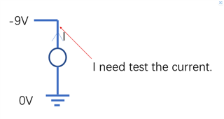

    你(们)好
    LMP860x   精度不够、客户希望测试约10mA 的电流。
    INA282  它是一款非常旧的器件、可能已不再投入生产。
    您能给我一个解决方案吗?
    如果客户要在低共模电压(-15V)下测试负电流、则电流测试精度需要为10mA。
    此致!
    Mason
    尊敬的 Mason:
    INA282正在供货并有库存。  可以 在线订购。但是、如果共模为-15V 或更低、则 LMP8601是我们唯一可以解决的解决方案。
    Guang
