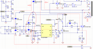

我正在根据此参考设计开发一个双开关反激式转换器。
我的问题与控制电路的这一部分有关。
如果我没有错、二极管 D18和 D19会避免 VS 引脚电压降至-9V 以下、但根据数据表、此引脚的绝对最大额定值为-0.75V。
我想我可能无法理解这个电路的特点。 任何帮助理解这一点都将非常有用。
好的、
Raúl μ A
    高电平、此电路主要是为了限制 VS 引脚的电流、以避免超过其1.2mA 的最大额定值
    尊敬的 Max:
    谢谢你。 您能简要说明一下工作原理吗?
    更好。
    您好、Raul、当初级开关打开时、绕组电压为负、这将从 Vs 引脚生成一个电流、为了限制该电流、我们将添加此电路
