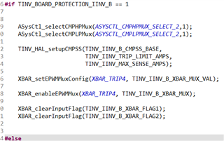

使用 TMS320F280039C ,我看到代码中的一个评论说:
"所有引脚都连接到 F280039C 上的 PMCSS2、因此无法实施该保护。
但是、下面仍然定义了比较器电压。 您能否确认比较器功能是在其他地方已禁用还是根本未启用?
此外、在 I_INV 保护 部分、根据 所述的要求 《主机接口技术参考手册》 实际上对应于 V_SEN 而不是电路中的噪声 为 I_INV . 这可能是命名错误吗?
    Yung 先生、
    到目前为止、我仅使用 F28379D 验证了我们的新 E7 1606 HW。   我需要一些时间来查看 采用1606的 F280039C。  39C 代码中可能会出现错误、因为它是1606的相对较新的控制器、未来需要对其进行全面审查。
