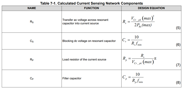

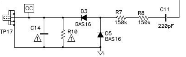

我在设计中使用 UCC25600 LLC 控制器、我参考了 UCC25600的 EVM 来计算"OC"引脚电路、我不了解计算、以及我们是如何获得无源器件的值的。
数据表中给出的公式、您能解释一下我们是如何得出这些的吗? 从而帮助我为应用设计组件值。
我只简单介绍一下设计、一个是 Vout=55V 的半桥 LLC、变压器的匝数比为 NP:Ns=6、PFC 电压为665V、我需要在短路期间关断 LLC、因此需要为我的设计计算这些值。
如果您能在这方面提供支持、将会大有帮助。

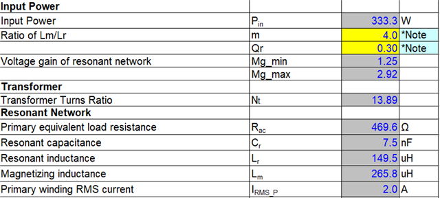

    实际上、我曾尝试计算工作表中的值、但工作表中似乎有一些错误、因为当我设置 m=4时、即 Lm/lr 时、工作表为 Lm 和 Lr 提供了一些建议值、但 Lm/lr 的比率不是4、为什么会这样?
    我在这里遗漏了一些东西
    根据上述计算结果、LM/LR=265/149=1.77
    您可以帮助解决此问题吗?

    请分享您用于我们审阅的整个 Excel 文件。
    e2e.ti.com/.../sluc146.xls

    您好、Dilip:
    通过以下屏幕截图、您可以了解电流检测电路设计:
