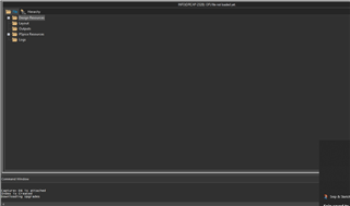

在我公司的 PC 中以用户而非管理员身份安装了 TI PSpice。 我通过使用您通过电子邮件发送给我的电子邮件和 PW 代码来完成此操作
一切看起来都很好、但是
打开现有原理图时、会弹出此错误 (ORCAP-1240)
当我尝试制作自己的原理图时。 出现这个错误。  (ORCAP-2328)

    我看到文件位于第一条错误消息中的 OneDrive 上。
    您能否将其放置在 PC 上并重试?

    我还尝试从本地驱动器打开文件、弹出同样的错误、甚至无法在 PSpice 中打开示例设计
    尊敬的 David:
    我已经卸载了自己安装的软件、并通过公司的管理配置文件安装了 Re。 现在它可以正常工作了。
