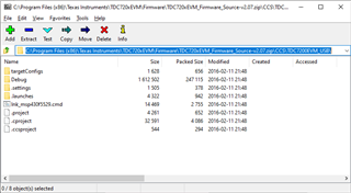

大家好、在 TIDUCM1B–2016年12月–  使用 TIDA-00663的2018年1月文档中使用了 MSP430FR5969 LaunchPad。 我可以从哪里获取源文件 这个测试示例?
附录参考设计(https://e2e.ti.com/support/sensors-group/sensors/f/sensors-forum/675419/tida-00663-tida-00663-reference-design-sw) TDC7200EVM 固件源代码 zip 不包含 MSP430FR5969的源代码。
谢谢 ans。

    您好、Thomas
    没错、在 TDC720xEVM_MSP430F5xx_6xx 中、-v2.07.zip 只为 Firmware_Source 提供了源

    您好、Thomas。
    要移植 TDC720xEVM_TDC720xEVM Firmware_Source-v2.07.zip 提供的代码、您需要进行一些更改:
    1.修改 TI_MSP430_HARDWARE_BOARD.h
    2.将 TI_MSP430_SPI_USCIA1_5xx.c 添加到压缩文件中。
    从 HAL_PMM.h 中排除 extern uint16_t SetVCore (uint8_t level)函数、因为 MSP430FR5969 UC 中没有此类硬件。
    添加 F5xx_F6xx_MSP430FR5969 Core_Lib 处理器等库(HAL_UC.h、HAL_UC.c 等)。
