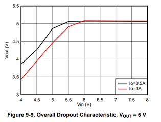

    在重新检查我的工作时、我们注意到5V 输出调节的最小 Vin 由该图决定。
    我们计划将使能引脚保持悬空、以便尽可能减少 BOM 数量。 然而、标准的输入欠压锁定为3.3V。
    在输出不再进行调节时、3.3V 和6V 之间会发生什么情况? 器件会进入恒定断续模式吗?
    我们遇到的另一个小问题是 数据表中定义的参考设计以及 EVM。
    正常运行是否需要电阻器 R5 (50Ω)? 它还存在于 EVM 电路中、我认为这可以体现在示波器阻抗匹配中。
    你好、Reuben
    当 Vin<3.3V 时、 转换器由于 VIN UVLO 设置而关断、当 Vin>3.6V 时、转换器再次切换。
    "在3.3V 和6V 之间会发生什么情况"--该器件在压降模式下工作。
