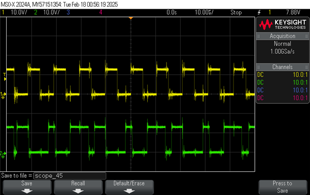

根据下面附加的原理图、它与 EVM 板相同。
e2e.ti.com/.../3276.slum277a tsc
我有一些 PWM 有线波形。 请查看附件。 在空载条件下、它处于突发模式。 但我可以看到正确的相移。 但是、一旦增加负载、PWM D (C)将失真。 我不知道为什么会发生这种情况。
图1。  空载时的 PWMA (黄色)与 PWMD (绿色)
图2。  100mA 负载中的 PWMA (黄色)与 PWMD (绿色)
然后、我测量了 CS 引脚、结果为我提供了如下波形。 对吗? 它不是正确的锯齿波、也具有高频噪声。
图3。  CS 引脚 处于100mA 负载状态
非常感谢!
佐伊

    请注意、您的电流检测信号看起来不正确。  但是、这可能是因为您的负载如此低、而您只是在测量噪声。
    输出 A 和 B 以50%的占空比工作、具有50度的相位差并与主时钟同步。  输出 C 和 D 以50%的占空比运行并进行相移以实现占空比。
    当 A 和 D 同相时、转换器处于100%占空比。  当 B 和 C 同相时、转换器处于100%占空比。  当 D 与 A 的相位差为180度时、转换器以0%占空比运行。  当 C 与 B 的相位差为180度时、转换器以0%占空比运行。
    我观察了波形、结果看起来 D 正在从最小占空比相移到最大占空比再到最小占空比。  这看起来像是 D 的导通时间和关断时间、是它应该的2倍、但它是相移。
    有几种情况会导致这种情况。
    1. 已达到(2V)的逐周期峰值电流限制
      1. 可能由 CS 引脚上的噪声引起。
      2. 可以用低通滤波器来解决。 通常、1k 欧姆和220 pF 电容器可以实现该目的。
    2. 影响也就越低。
      1. 检查环路补偿是否大于45度相位裕度和大于3dB 增益裕度。
    3. 设计没有足够的斜坡补偿。
    以下链接可为您提供应用手册、其中介绍了使用 UCC28950的 PSFB 的分步设计过程。  有一个部分介绍了可用于检查设计稳定性的环路补偿和斜率补偿。  这里还提供了指向 Excel 工具的链接、该工具与应用手册一同提供、您也可以使用这些链接来检查设计。
