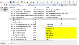

  • 我正在尝试"实验#3:具有电阻负载的闭环电压、初级到次级功率流"、因为已触发变量"DAB_tripFlag.tripFlag"、PWM/功率级无法正常运行。
  • 每次它永远不会消失、即使跳闸设置:~1kV 和 Sensed_Volts:~50Vin"之间也有很大的余量。
  • 使用 OSI 测量的。 示波器、但没有在 PRI 上触发过压事件。 图像。 (即使单脉冲没有显示任何内容。)
你有什么麻烦的想法吗?
  • 是否强制重置此跳闸信号? ("DAB_clearTrip"在闭环配置中不起作用、只有在 OpenLoop 下起作用)

    SysConfig 中的设置存在问题。 VPIM 和 VPRIM_TRIP 的值不允许相同。
    VPRIM 需要高于 VPRIM_TRIP。 VPRIM 是可以检测的最大电压。 在最初的 TIDA-010054中、这个值是1047.6V。
    如果使用未修改的 TIDA-010054硬件、请使用设计指南中显示的默认值:
    VPRIM = 1047.6、
    Vsec = 826.8、
    VBAT_1 =1910.9、
    VBAT_2 = 956.1;
    IPRIM = 16.7、
    ISEC = 41.7、
    IPRIM_TANK = 66、
    ISEC_TANK = 66、
    相应的跳闸值 VPRIM_TRIP、VSEC_TRIP 等需要始终小于最大检测值。
