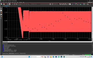

考虑以下条件(请查看随附的原理图)、可以观察到3ms 电感器电流不稳定、可以发现电流值约为7A。此情况仅在仿真100ms 后才发生。  如果这是我们需要缓解的不稳定性(或如果我们需要修改设计中的某些内容)、或者如果这是仿真期间的预期行为、您能给我们提供建议吗?

    我认为这是仿真的预期行为。
    我将在我的计算机上运行该模型并验证它是否符合预期、或者验证一些其他仿真工件。
    请给我一些时间、我将就此主题再次发布回复。

    观察到的 电感器电流偏差确实是模型的预期行为。
