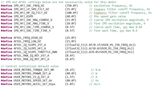

我想了解以下电机参数的意义及其对电机运行的影响
USER_MOTOR1_FLUX_EXC_FREQ_Hz
USER_MOTOR1_FREQ_NEARZEROLIMIT_Hz
USER_MOTOR1_FORCE_DELTA_A
USER_MOTOR1_ALIGN_DELTA_A
USER_MOTOR1_FLUX_CURRENT_A
USER_MOTOR1_扭 矩_CURRENT_A
USER_MOTOR1_ACCEL_RUN_Hzps
USER_MOTOR1_SPEED_FS_Hz
USER_MOTOR1_GAIN_SPEED_LOW_Hz
USER_MOTOR1_GAIN_SPEED_HIGH_Hz
 这些参数有什么作用? 我们是否使用对齐方法来查找转子位置? 那么我们为什么需要在此处使用 IPD 设置?
以及为什么存在 USER_MOTOR1_Ls_d_COMP_COEF、 USER_MOTOR1_Ls_q_COMP_COEF、 USER_MOTOR1_LS_MIN_NUM_COEF 等其他参数、以及 TIDA-010265参考设计中使用的许多其他参数、TIDM-02010参考设计中未使用这些参数。 这两种情况下电机控制软件应该相同?

    这是因为该软件从通用电机控制软件移植而来、  在启动时没有用于查找转子位置的函数、或者 至少未进行验证。
    265和210软件应略有不同。
    海利
