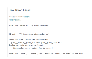

当我开始遇到仿真故障问题时、我曾尝试使用 Interconnect Studio 的在线版本尝试利用 TPLD801器件的一些设计思路。 以下是一个错误示例:

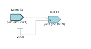

它似乎与使用配置为三态输出的引脚有一些关系。 这是我可以制造的最简单的电路、看起来好像重现了问题:
有人可以建议如何解决此问题吗?
    您好、Abel:
    这将需要您进入 ngspice.xdt 文件并进行一些更改、即删除下面突出显示的部分(您可以看到、在搜索"Unahncled output"以查找这些行时、i Ctrl+f 进行了搜索):
    ngspice.xdt 文件位于 C:\ti\interconnectstudio_YOURVERSION\product\source\ti\tpld\.meta\templates 中
    最简单的做法是避免使用三态引脚进行仿真。 即使要进行此更改、仿真器中当前也未编程三种状态功能、因此您无法准确地仿真引脚行为。
