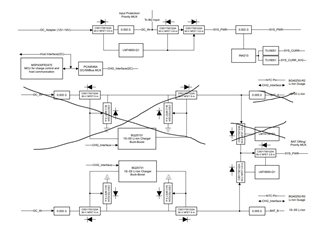

我们目前正在评估 TIDA-010240的电池参考电路、并计划使用两个串联配置的电池供电。
如果只插入一个电池而不是同时插入两个电池、我们是否会注意到任何潜在问题或问题?
     该系统中是否只会有单个2节(2S)电池组? 目标是否使用此设计中的电源多路复用器部分的单个电池包?
    如果这是目标、可通过移除 顶部电池充电器和与其连接的 LM74700-Q1器件来使用该设计。
    根据系统要求、 也可以使用 BQ25750等电池充电器(集成了电源路径理想二极管控制器)。 该器件可用于单电池和多电池包设计。 如果仅需要5A 的充电电流、  也可以考虑使用 BQ25798的集成 FET 解决方案。
    Christian
    我们的器件可以安装两个电池组、每个电池组可单独更换。 如果只安装了一个电池组、您能否确认系统是否仍能正常工作?
    感谢您的澄清
    我可以确认仅安装一个电池组后、系统仍然可以正常工作。
    Christian
