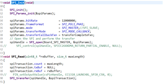

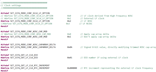

CC1310 I 使用连接到外部24MHz 晶体振荡器、未连接到32K 晶体振荡器、时钟源配置为0x03、SPI 接收包数据将不完整、然后当0x02配置更改时 SPI 接收数据正常
    你(们)好
    首先、如果您没有32kHz 晶体、则不能选择32kHz 晶体作为 SCLK_LF 的源
    不过、SCLK_LF 不用作 SPI 的时钟源(您在12 MHz 上运行 SPI)、因此我不明白您为何会看到任何不同的行为。
    请提供有关正在运行的硬件的信息(如果您制作了自己的硬件、请指定您使用了哪个参考设计)、并说明您正在使用的 SDK 版本。
    使用 SDK 中的 spiMaster 示例作为起点、并共享您在进行测试时修改的文件。
    还请分享正在工作和正在工作的 SPI 事务的图表(使用示波器或逻辑分析仪)、以便我们看到正在发生什么情况。
