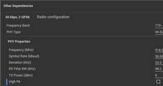

我有一个 Wi-SUN 工程、我注意到在 SysConfig 中的 TI Wi-SUN FAN Stack 菜单下、似乎有两个选项可以启用高 PA:
您可以说明一下这个主题吗? 我是否需要将两个配置设置为+20dBm 并启用 High PA 复选框以使其正常工作?

    在 Wi-SUN 功率部分中启用20dBm 将会启用20dBm、如生成的无线电设置所示。
