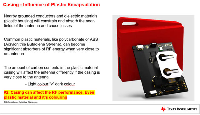

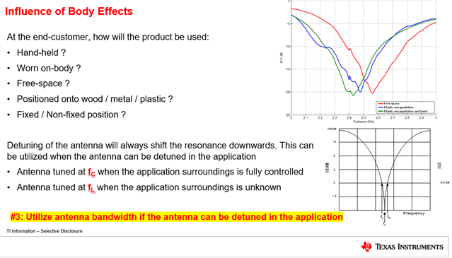

我有一个带有 CC1310和 PCB 天线的定制板。 器件将放置在塑料外壳内、在这种情况下天线特性和中心频率辐射是否受到影响? 如果是、如何纠正它们。
提前感谢
    是的、天线会受到外部塑料外壳的影响、但这取决于所用的确切塑料材料。 要考虑的主要事项是将天线与最终的塑料外壳相匹配。 原型的3D 打印材料和最终塑料材料之间也会存在差异、因为这在很大程度上取决于所使用的塑料。
