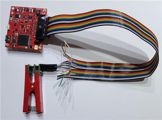

LP-XDS110ET、即 Launchpad 连接器 P10、在哪个引脚上检测目标的电源?
定制目标板由外部供电。
"IcePick_C:连接到目标时出错:(错误-180 @ 0x0)控制器检测到目标电源丢失。 用户必须为目标打开或连接电源。 (仿真软件包20.1.0.3372)"
我的理解是这样
  •  引脚3 是目标的5V 电源
  •  引脚5 是目标的3.3V 源、也是 使用 Energy Trace 测量电流消耗的引脚。
  •   LP-XDS110ET PCB 上的引脚4和6未连接。
备注:
在 LP-XDS110ET PCB 上、Launchpad 连接器 P10相反:连接器上的引脚1是 PCB 上的引脚19。
    随附了 LP-XDS110ET 的原理图:
    e2e.ti.com/.../LP_2D00_XDS110ET_5F00_SCH.pdf
    我最初计划使用  XDS110ET  作为调试器、UART 通信端口和电源(包含功耗估算功能)  CC1352P7  大家电。 然而、在测试过程中、我观察到电力输送和测量不稳定。
    由供电时  XDS110ET 、系统绘制  18mA 、但测量结果不稳定、经常出现错误。 当我切换到独立电源时、这些问题就消失了。
    基于这些调查结果、我得出结论  XDS110ET  不适合在本应用中用作可靠的调试器和功耗估算工具。
