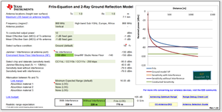

    48 kHz 和 32位: 1536 kbps -> 192 kBaud。
    那么灵敏度将是868 MHz、250kBaud:-95dBm
    使用 TI 范围估算器: https://www.ti.com/tool/RF-RANGE-ESTIMATOR
    使用下面在距离估算器工具中使用的参数、预计距离为230-368m。
    您好、
    是的、该范围会很好!
