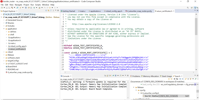

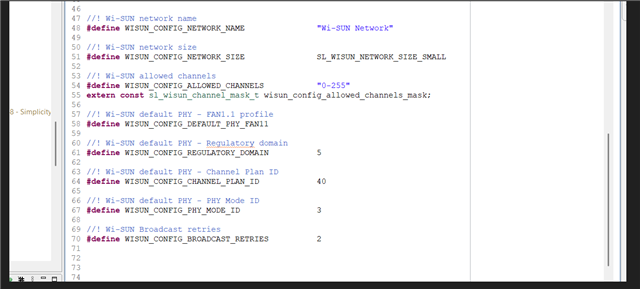

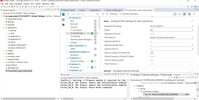

我是印度地区。 无法在 sys config 窗口中找到合适的配置设置。
例如、信道计划 ID 40不可在 syscfg 中选择任何可用的信道、以此类推。
以下是 SiLabs 配置呼吸文件中使用的参数:
另外、我认为我可能必须在"wisun_certificates.h"文件中应用新的根证书、客户端证书和客户端密钥更新、对吧?
感谢对此的指导。

    我不确定 SiLabs 频道计划 ID 我认为匹配配置最简单的方法是为 SiLabs 和 TI 选择相同的区域和模式。
    然后、您可以检查 SiLabs 使用哪个通道映射、并将其与 TI SysConfig 通道选择相匹配。
    默认情况下、在 TI SysConfig 中、根据区域和模式、会启用所有允许的通道。
    是、您需要更新证书文件、以便两个器件共享相同的证书。
    请告诉我、您是否可以使用这种方法连接设备。
