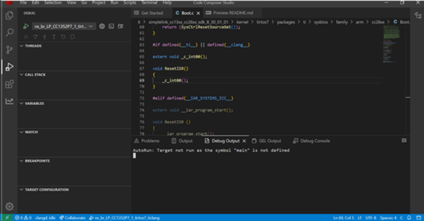

请检查执行任务1中的以下快照以启动边界路由器应用:
1.闪存示例代码时,控件不会切换到主功能。 在调试模式下刷写代码时也会发生同样的情况。

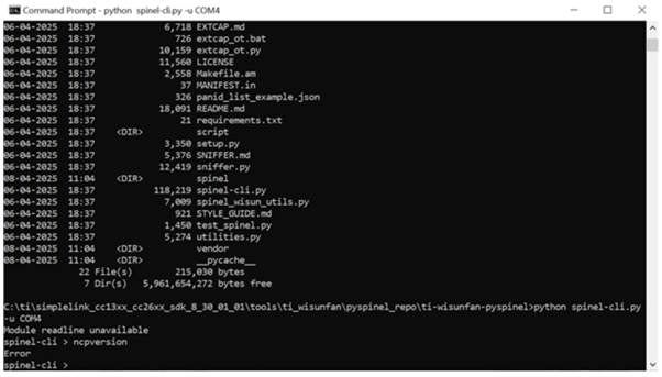

2.以下是显示错误的命令行输出:
不知道这里有什么问题。 有人能帮我解锁吗?

    当您刷写工程时、似乎会发生非常奇怪的情况、遗憾的是、我自己从未见过。
    这似乎是一个很好的例子。
    我建议您下载 CCS12.8.1: https://www.ti.com/tool/download/CCSTUDIO/12.8.1 并使用它刷写电路板。
    这将向我们显示 IDE 是否是问题。

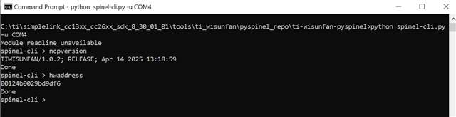

    已安装 CCS12.8.1。 能够获得响应:
    看起来像 IDE 问题(使用20.x 版本)。 请相应地更新文档。
    运行示例并在我发现任何问题时保持发布。
