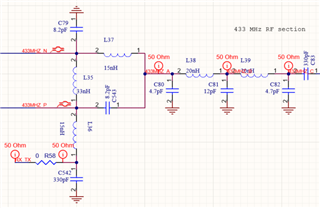

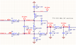

    好的。 能否分享单端模式下每个频率的推荐链设计?
    这就是我知道的差分用途设计:
    915MHz:
    433MHz:

    抱歉耽误您的时间、我在内部阐述了915 MHz 单端拓扑、然后提供了原理图和 BOM。
    另一个问题:您是否会将0402或0201 SMD 元件尺寸用于射频路径?
    Zack
    谢谢 Zack、
    仅限0402

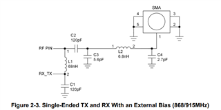

    我们最新的初始设计是针对0201元件尺寸开发的(请参阅  第2.4款 一半  SWRA814  (SimpleLink CC131x 和 CC135x 系列硬件迁移指南) https://www.ti.com/lit/swra814 、原因可能会导致性能差异)。
    我将采取的最具时间效益的方法是使用下面的初步设计作为起点。 尽管433 MHz BOM 已规定用于 CC1350、但这应仍然有效。
    433 MHz BOM (忽略2.4GHz 路径):
    对于868/BOM、中提供了915 MHz  第2.3.1节 一半  SWRA640  (CC13xx/CC26xx 硬件配置和 PCB 设计注意事项): https://www.ti.com/lit/swra640:
    为了更大限度地降低风险、对于868/BOM 915 MHz、我会在 C2之后(在并联电容器 C3之前)添加一个额外的串联电感器、并暂时将其标记为0r、这样便可提高设计灵活性。 这意味着433 MHz 和868/PWM 的基本拓扑是相同的915 MHz (这也简化了布局)。
