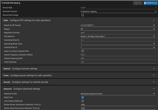

我当前使用的是使用 SimpleLink CC13xx CC26xx SDK - 8.30.01.01的 Wi-SUN CoAP 节点工程。
这是当前的 Wi-SUN FAN 堆栈配置:
设备加入网络大约需要2分钟、看起来很长。
是否可以缩短这一时间?
提前感谢您、
Eduardo。

    尊敬的 Eduardo:
    使用的配置将允许最短的加入时间(网络配置文件可最大限度地提高响应速度和快速加入速度)。
    Wi-SUN 加入流程在以下位置进行了说明: https://dev.ti.com/tirex/explore/content/simplelink_cc13xx_cc26xx_sdk_8_30_01_01/docs/ti_wisunfan/html/wisun-stack/join_process.html#
    您可以看到、它需要完成多个级。 尤其是第2阶段需要一些时间。 当您检查重新加入时间(在与网络关联后重新启动路由器节点)时、您将看到时间的差异。 另一个因素是通道数量、因为在第一级、器件需要首先使用异步消息交换来交换跳频信息。
    由此、您可以尝试两件事。
    1.限制信道映射。
    2.增加数据速率(Wi-SUN 模式下速度更快)。
    但这当然要以稳健性和范围为代价。
