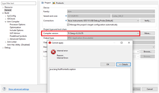

    感谢您的答复。 根据您的建议、我尝试将编译器更改为 TI Clang V3.2.0.LTS。 但是、我在该过程中遇到了错误。 请找到随附的文件以供参考。
    尊敬的 Priya:
    如果您要使用 SimpleLink F2 SDK 8.30、则需要从 BIOS6迁移到 TI RTOS7。
    我建议先从 SimpleLink F2 SDK 8.30中的示例开始、然后在顶部迁移您的更改。
