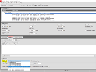

如何设置前导 字节的数量? 我在手册的寄存器中没有看到这个配置。
黄朝宇
    您好、Huang:
    由于 CC113L 是仅 RX 器件、因此无法配置前导码字节数。 这必须在 TX 端完成。
    Arthur
    我不明白你的意思。 如果没有使用前导码配置接收? 接收芯片如何确定信号中的前导码是否正确? 您能举个例子来说明吗?
    您好、
    前导码模式是接收器用于位同步的仅由1和0组成的交替序列。  实际的同步 在 SYNC 字中执行、该字 是 SYNC1和 SYNC0寄存器中设置的一个两字节值。
    同步字可配置为:
