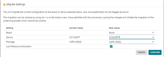

我在  工程中使用了带有 VSWA2-63DR 射频开关的 cc2652p7板
我使用示例代码 CC1352p7-4
在 SYS CONFIG RF 开关中、我需要更改 vswa2-6drrf 开关 、其中 dio 9用于 Tx 数据、dio 12用于 Rx 数据
我需要将 TX 的射频开关设置为高电平、将 Rx 的射频开关设置为低电平
在示例 RF UART 桥接器代码中如何更改引脚
您能写一个 代码来设置射频开关吗
    尊敬的 Kuraravel:
    为此、您必须在 SysConfig 中创建定制电路板:
    并将器件切换到 CC2652P7:
    然后、您必须将 rfAntennaCallback 方法复制到应用程序中的某个位置、以解决出现的构建问题。
    Arthur
    您好 Kuraravel、
    Arthur 对使用定制板有正确的想法、 考虑到这两种器件是二进制兼容的、您可以使用原始 CC1352P7器件设置。  在原始 SysConfig 文件中、从输出文件视图 ti_drivers_config.c 预览复制 rfDriverCallbackAntennaSwitching 函数以粘贴到应用程序中(相应地删除 weak 属性)。   在 RF SysConfig 模块中、您可以反转 GPIO 配置的值以减少对 rfDriverCallbackAntennaSwitching 的更改、减少天线开关控制引脚的数量以及设置正确的 GPIO。
