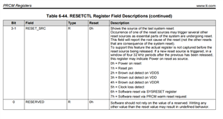

当 CC1310系统复位发生时、  RESETCTL 寄存器将运行复位类型。
您能否澄清一下每种复位类型的触发条件是什么?
指定
0h =上电复位
  导致上电复位记录的 VDDS 变化幅度是多少?
1h =复位引脚
2h = VDDS 上的欠压检测
 VDDS 变化的幅度将触发在 VDDS 上记录欠压检测?
3h = VDD 上的欠压检测
 VDD 中 触发在 VDD 上记录欠压检测的变化幅度是多少?
4h = VDDR 上的欠压检测
 VDDR 中 触发在 VDDR 上记录欠压检测的变化幅度是多少?
5h=时钟丢失检测
6h=通过 SYSRESET 寄存器进行软件复位
7h=通过 PRCM 热复位请求进行软件复位
