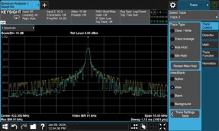

尊敬的专家:
我们查询了以下 e2e 链接、并按照您的指导方式进行了测试。
(+) CC1312R:旁瓣过度上升。 -低于1GHz 论坛-低于1GHz - TI E2E 支持论坛
但频谱波形没有变化。 与正常产品相比、侧叶显著升高。
e2e 链接已关闭、我想问您其他 e2e 链接。
是否有其他方法可以减少侧瓣?
    嗨、Robin、
    我们想了解他们的测试设置。 他们能否分享一个方框图、在看不到侧凸轮的增加时以及在什么时候看到连接? 他们能否包括所有使用的组件、例如电缆、分线器、仪器、衰减器、 等?
    您好、Diego
    我的客户正在使用 CC1312执行电表项目并持续大规模生产。
    但是、发现某些 cc1312中的射频性能有所下降。
    所以我将它更改为 RFC_CMD_TX_TEST_t、由您指导我并进行了测试、但结果是相同的。
    请告诉我如何进行其他测试、我将对其进行测试并与您分享。
    在某些 cc1312中降级。
    这意味着频谱有板对板差异?
    我还将在 RBW = 1kHz 时使用 CW 进行测试、以便全面了解情况。 我建议提交布局以供审核(Diego 可以发布确切的链接)、它可能与布局相关、通常在某些 VDD 网络上是 xtal 和去耦合。
    你(们)好
    在同一电路板上、根据 cc1312、射频性能存在差异。
    我认为这不是布局问题、因为根据 CC1312交换测试、射频性能会有所不同。
    如果我的客户需要、我会请求布局审核。
    我还请客户使用 Smart RFstudio 测量 CW 音调。
    我稍后将分享测试结果。
