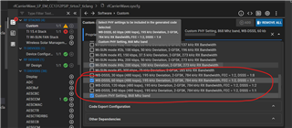

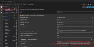

您好、
我正在寻找在 SysConfig 中选择 WB-DSSS 的正确方法、以便通过中的 rfCarrierWave 示例工程与 TI15.4配合使用  simplelink_cc13xx_cc26xx_sdk_7_41_00_17

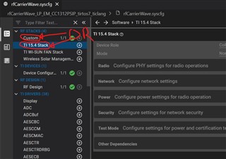

1.选择有什么不同吗 定制 简称 TI 15.4 Stack 例如载波示例? 我在最终应用中使用的是 TI 15.4。
2.如果 定制 然后选择 WB-DSSS 在中 专有协议 下拉列表框或离开 自定义 PHY 设置、868 MHz 频带并在中选择 WB-DSSS  ? 变成0 WB-DSSS 在这里、我必须更改代码中结构引用的名称、如果保留为自定义、则不需要更改代码。 例如  RF_Prop 对进行了更改  RF_prop_custom 指定 TI_RADIO_CONFIG.c 选择 WB-DSSS 时。
那么、我应在此处选择什么?
3.或者我不使用 定制 而是使用 TI 15.4 Stack 因为我的最终应用使用的是 TI 15.4 Stack?
这有什么不同吗? 我已经比较了 ti_radio_config.c、无论上面进行了哪些选择、它们看起来都相同、但覆盖项是不同的名称、我担心一些低级设置会不同。
感谢你的帮助。
Andy
    尊敬的 Andy:
    我建议您使用"自定义"选项卡将 WB-DSSS 添加到 rfCarrierWave 项目中。
    TI15.4-Stack 选项卡主要用于 TI 15.4-Stack 示例。 在您的 TI 15.4-Stack 示例中、您应使用 TI 15.4-Stack 选项卡并通过选中 TI 15.4-Stack 选项卡中的"Custom PHY"框来选择 WB-DSSS。

    您好、
    谢谢 Marie。 因此,当为 rfCarrierWave 选择自定义时,我离开  自定义 PHY 设置、868 MHz 频带并选择 WB-DSSS  在"专有"下拉框中、或者也更改为"DB-DSSS"? 此下拉框的作用与可在下面选择的 DB-DSSS 完全相同。
    Andy
    您可以将此设置保留为"Custom Phy"设置。
    Marie H
