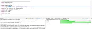

我想检查 CoAP OAD 项目、并了解我还剩多少空间来构建应用。
我使用 CCS 构建工程、然后转到"View"->"Memory Allocation"、如下所示:
如果芯片有704k、为什么闪存部分仅显示336k 可用? 我缺少什么吗?

    尊敬的 Eduardo:
    OAD 工程仅显示336k 的原因是我们显示了给定 MCUBOOT 插槽中的可用闪存(在 CC1352P7上为352kb (mcuboot 数据+实际应用)。
    Arthur
    尊敬的 Arthur:
    但这意味着我们只能使用该大小来构建应用程序? 还是仍然可以使用闪存的其余部分?
    Eduardo。
    尊敬的 Eduardo:
    您可以使用闪存的其余部分、但在这种情况下、您将无法实现片上 OAD、必须使用外部 SPI 闪存。
    Arthur
    尊敬的 Arthur:
    但这已经是片外工程。 它是否与片上工程具有相同的闪存配置?
    Eduardo。
    不可以、由于它已经是一个片外工程、因此可以编辑.cmd 链接器文件来编辑 FLASH_SIZE。
    但您还必须编辑 MCU 引导插槽的大小、很可能还有其他内容:
    Arthur
    尊敬的 Arthur:
    如何获得正确的 MCU 引导插槽大小来正确配置它? 为了使用 MCU 中的所有可用闪存、需要设置哪些配置?
    为什么片外项目尚未使用最大可用闪存?
    Eduardo。
    尊敬的 Arthur:
    对如何关注此主题有何建议?
    Eduardo。
    尊敬的 Eduardo:
    我们仍然在讨论这个主题、我们确实认为在片外情况下、我们应该能够使用整个闪存。
    Arthur
