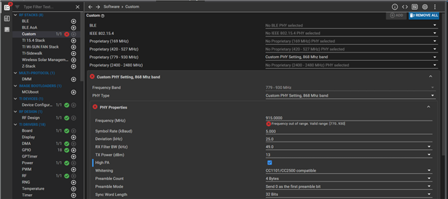

使用 CCS 版本12.8.1.00005时、一旦选择了 High PA、就会在明显不超出范围时收到一个指出"Frequency Out of Range"的错误、因为我将频率设置为915MHz。
您可以看到、除了779到930频带外、没有选择其他射频。
如果我没有选中 High PA、则项目编译正常并运行。 我认为这是指定使用内置20dBm 放大器的正确方法。
    您好 Bryan、
    您能否介绍一下重现此错误的所有步骤?
    我尝试了以下方法、但没有得到您看到的相同错误:
    1.使用 SimpleLink F2 SDK 8.30
    2.导入 CC1352P7-1 Launchapd、TIRTOS、TI Clang 版本的 rfPacketTx 示例。
    3.打开 SysConfig。 默认设置为868 MHz 和+20dBm (高 PA 勾选)。
    4.将频率更改为915。 没问题。 取消选中并选中 High PA (高 PA)复选框。 仍然没有问题。
    Marie H
    这是一个定制板、我首先选择  CC1352P7-4 Launchpad 作为我的基础、我不知道不支持868频带(915 MHz)。 在我选中 High PA 框之前、问题并没有变得明显。 我使用 CC1352P7-1 Launchpad 制作了一个新工程、并将.syscfg 文件复制到我的工程中、这修复了问题。
