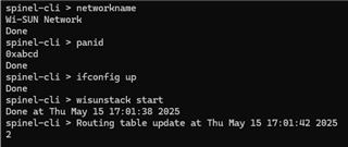

这里是两者的屏幕截图。
请帮助我进行这些设置、以便我可以继续进行开发和进一步测试。

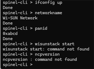

    尊敬的 Ali:
    请重置电路板、然后在边界路由器上运行命令
    ncpversion
    角色
    ifconfig up
    开始 wisunstack
    请与我分享输出的屏幕截图。
    Theo

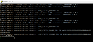

    您好、
    这是所需的屏幕截图。
    当节点显示此情况时:
    Ali
    尊敬的 Ali:
    感谢您分享屏幕截图。 节点工作正常。
    对于边界路由器、我看到从 pySpinel 到边界路由器的连接已断开。
    请首先使用器件管理器验证 COM 端口(这是器件打开的两个 COM 端口中的第一个端口)。
    如果您确定 COM 端口正确、但错误仍然存在、请从官方 TI GitHub 存储库 https://github.com/TexasInstruments/ti-wisunfan-pyspinel/archive/refs/tags/TI_WiSUN_STACK_01_00_09.zip 下载最新的 pySpinel 版本
    请将其解压缩、并使用正确的 COM 端口再次运行 spinel-cli.py 脚本。
    Theo
    是的,这解决了这个问题,谢谢,新的 pySpinel 解决了这个问题
