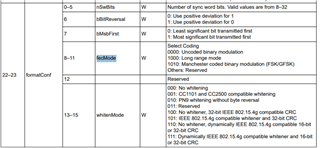

通过设置"CMD_PROP_RADIO_DIV_SETUP.formatConf.fecMode = 0x9"、可以获得4-GFSK。
在"CC13x2、CC26x2 SimpleLink 无线 MCU 技术参考手册(修订版 G)"中、fecMode = 0x9保留。 可以设置吗?
正常
    尊敬的 O.H.:
    是、这可以进行设置。 SmartRF Studio 7中没有使用4-GFSK 的特征 PHY、因此并未大量记录。
    请注意、若要优化 PHY 设置、您需要执行中概述的步骤  SWRA682  (查找 CC13x0和 CC13x2系列的新 PHY 的设置): https://www.ti.com/lit/swra682
