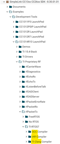

我们的医疗设备之一使用 TI cc1310微控制器。 我们使用433 MHz 无线通信。
为了有更多的存储空间用于单元测试、我们原本想使用 cc1314R10 Launchpad、但我意识到目前这款新型微控制器不支持433MHz 频段。 另一个问题是 cc1314R10仅支持 Clang 编译器、而不支持我们在旧 cc1310上使用的 armcl。
  • 您是否有433 MHz 支持的时间表?
  • 您是否有使用 armcl 编译器和 TI-RTOS 的 cc1314R10示例?
感谢你的帮助
Errico

    我将有一位硬件专家来评论有关43 MHz 频段的问题。
    CC1314R10示例可用于以下编译器:
    GCC、IAR 和 TI Clang

    是的、我要寻找使用 TI armcl 编译器的任何示例、这与我用于 cc1310的示例相同
    您好、
    计划在将来使用 CC1314R 对433 MHz 进行软件支持、因此这目前包含在我们的后台日志中。 但对于初始设置、请遵循 CC1312R7的设置、该设置完全支持433 MHz 频带。
