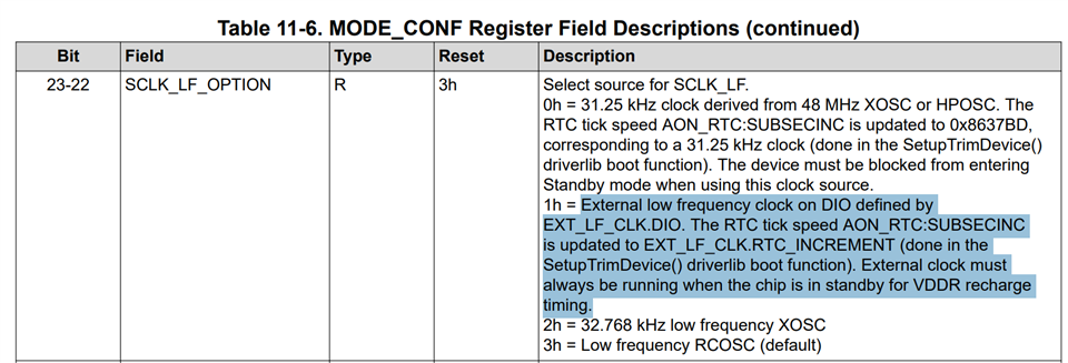

以下内容摘录自技术参考手册(请参阅随附的屏幕截图)
我们正在使用进行开发 CC2651R3SIPA 、并计划使用 32.768kHz 振荡器(非晶体) 与相同 LF 时钟源
不同应用 TI-RTOS SYS-BIOS 构建的。
我的问题是:
如果我们将系统配置为使用外部32.768kHz 振荡器作为 LF 时钟(通过 DIO)、该器件是否能够进入待机模式? 或者待机模式是否仅限于 RC 或晶体源?
请作出任何澄清。
[您的姓名]
    您好、Hiroki、
    这是 TRM 说明中的一个奇数排除项、因为外部时钟将提供 SCLK_LF 时钟源、因此支持低功耗待机模式。
    我建议您 在定制电路板上运行 gpiointerrupt 示例(即待机低功耗模式测试)作为测试。
    Ryan
