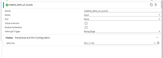

尊敬的 TI 支持团队:
我在以下环境下进行开发:
  • MCU:CC2651R3SIPA
  • SDK:simplelink_cc13xx_cc26xx_sdk_7_41_00_17
  • 操作系统:TI RTOS

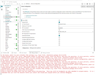

我想使用外部 LF 时钟作为32kHz 低频时钟源、而不是 XOSC_LF。 但是、尽管更改了 syscfg 文件中的设置、我仍然无法使其正常工作。 即使连接调试器并启动时、也会显示错误。
我附加了一个 syscfg 文件的屏幕截图。 您能否告知是否需要配置其他设置? 此外、如果需要任何寄存器或其他软件更改来启用外部 LF 时钟、我将不胜感激。
非常感谢您的支持。
Hiroki Saitoh
    您好、
    再次感谢您的支持。
    我终于能够让系统使用外部低频时钟工作。
    事实证明、该问题与我所使用的 SDK 版本有关。
    我使用的是版本 7_41 、其中的返回类型CCFGRead_EXT_LF_CLK_DIO()定义为 bool 、这导致了问题。
    更新为版本后重新加载 SDK 8_30 、该函数返回预期的 DIO 值、外部时钟配置工作正常。
    我将考虑安装最新的可用 SDK、以确保持续的兼容性和支持。
