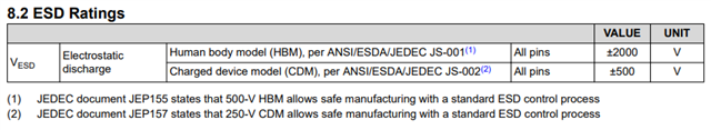

我正在使用 CC1312R1F3RGZR 芯片、需要记录通过 GPIO 引脚(二极管到 VDD 和 GND)上内部 ESD 钳位二极管允许的最大*连续*电流的规格。
-数据表提供了电压限值(–0.3V 至 VDD + 0.3V)、这意味着存在钳位二极管。
-然而,它没有规定允许通过这些二极管的最大连续或峰值钳位电流。
请您澄清一下:
1.通过钳位二极管的**最大持续电流**是多少(例如在输入过压条件下使用串联电阻器)?
2. 2 mA 是否被认为是安全的长期运行?
是否有任何专门针对 CC13x2/CC26x2系列提供此信息的官方文档或应用手册?
提前感谢您。
    尊敬的 Sergii:
    不建议让电流持续流过钳位二极管。 二极管的目的是保护器件免受静电放电的影响。
    ESD 保护符合数据表中提到的 JEDEC 标准:
    您是否希望电流流过二极管有特定的原因?
