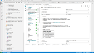

 我们需要支持在 CC1314R10板上配置433MHz。 目前、我们正在使用 simplelink_cc13xx_cc26xx_SDK_7_41_00_17中 TI 15.4 Stack 的传感器示例。 但是、我们无法将 PHY ID 更改为433MHz。
 我们在 simplelink_cc13xx_cc26xx_SDK_8_30_01_01中检查了同一个示例、发现只有 CC1352P-4和 CC1352P7平台支持433MHz PHY ID。 但是、 simplelink_cc13xx_cc26xx_sdk_7_41_00_17传感器示例工程没有提及任何硬件限制。
 1.由于 TI 15.4 Stack 或 SIMPLELINK SDK 版本中的硬件限制或限制、CC1314R10是否不支持433MHz?
请支持我们与433MHz 配合使用、以提供传感器和收集器示例。
