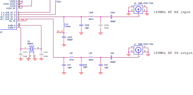

我有了 cc1312R1 Launchpad、想替换现有的适用于 169MHz 的射频组件。
是否有相应的参考设计/原理图?
提前感谢。
    您好、
    有关 CC13xx 和 169MHz、请参阅以下设计:
    e2e.ti.com/.../6708.CC1352REM_2D00_XS169_2D00_XS24_5F00_C1.zip
    请注意、我们通常对 169MHz 使用单端配置、因为该频段通常与高功率 FEM 结合使用以产生 27-30dBm 的功率。
      Richard
    谢谢 Richard
    看看电路(原谅我的无知),独立的 Rx 和 Tx 天线是标准的 169MHz 吗??
    Moshe
    尊敬的 Moshe:
    这些端口通常通过 FEM 合并成一个端口、因此通常只使用一个天线。 169MHz 处的天线很大、因此在同一电路板上使用两个大天线不太实用。
      Richard
