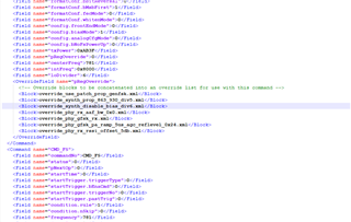

    您可以在以下位置找到 CC1310 SmartRF Studio 7 PHY 设置:  ...\SmartRF Studio 7\config\xml\cc1350_prop_pg21
    默认 500kbps PHY 将被命名 setting_tc182.xml
    您可以将其复制/粘贴到同一位置(我已将其重命名 setting_tc181.xml )。
    差异  setting_tc181.xml :
    在 CMD_PROP_RADIO_DIV_SETUP 部分中:
    • FrequencycenterFreqloDivider设置分别更改为 781,781 和 6(如果需要,当然也可以修改 PHY 名称/说明)。
    • 重要的是、您必须将引用更改为  override_synth_disable_bias_div5.xml 最终目的  override_synth_disable_bias_div6.xml
    在 CMD_FS部分:
    • frequency 设置更改为 781。
    2.
    指定 ……\SmartRF Studio 7\config\xml\cc1350_prop_PG21\overrives 复制/粘贴  override_synth_disable_bias_div5.xml (重命名为  override_synth_disable_bias_div6.xml ) 并更改行:
      <Element32b type="ELEMENT" comment="Synth: Set divider bias to disabled (specific for loDivider=5)">0x18000200</Element32b>
    收件人:
      <Element32b type="ELEMENT" comment="Synth: Set divider bias to disabled (specific for loDivider=6)">0x18000100</Element32b>
    3.
    您还需要更新 categories.xml 如我链接到的线程中所述(这是 SmartRF Studio 7 用于读取要列出的 PHY 以及要在其中列出它们的部分)。
    4.
    为方便起见,我使用的文件可以在这里下载(所以你可以只是粘贴到正确的文件夹): /cfs-file/__key/communityserver-discussions-components-files/156/smartrf_5F00_studio_5F00_cc1310_5F00_tc181.zip

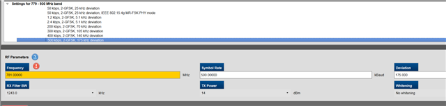

    以下是 TX 中 PHY 的屏幕抓图:
    注意、这尚未经过广泛测试、并且我尚未确认链接;您需要自己进行此操作、还可能使用 SWRA682 进一步优化设置(如前所述)。
