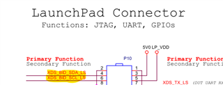

我喜欢 LP-XDS110、并计划在我的第一轮 PCB 上复制我的 CC2340LaunchPad 接头、在我开发时继续使用调试器。
 我的问题是:是否需要 XDS_BoardID_SCL 和 SDA? 我必须假设不需要、但 CCS 的调试器可能需要它
在 LP-XDS110 上、它连接到 MSP432 的 I2C
在 LaunchPad 上、它连接到保存 boardID 的分立式闪存芯片。
理想情况下、我希望在我的设计中将这些引脚保留为无连接。 谢谢!

    在 LP-EM-CC2340R5 上、SCL/SDA 在接头上具有 DNM 线路。
    因此包含起来可能并不重要。
    我通知了一位硬件专家进一步评论。

    正如 Toby 提到并且您怀疑的那样、最终设计不需要这两个引脚。
    这两个引脚确实连接到小型 I2C 存储器、可将该板识别为 LP-EM-CC2340R5 开发套件。
