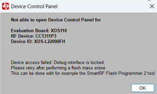

您好、
在标准 CSS 调试会话期间,我收到了下一个会话
SmartRF
SmartRF FlashProgrammer 2
在手册中查找、但没有找到这种情况。
Marek
    尊敬的 Marek:
    在 CCS 请求更新调试探针 (XDS110) 上的固件后、此操作是否会失败? 如果是、调试探针本身可能没有正常工作的软件。
    如果没有、我会尝试批量擦除 CC1311。 很遗憾、闪存编程器不支持该器件。 请使用 Uniflash。
    Marie H
    尊敬的 Marie:
    在调试探针的 fwu 期间没有发生此错误。
    您能否建议如何使用 Uniflash 来擦除/解锁目标?
    Marek

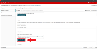

    尊敬的 Marek:
    在 UniFlash 中、选择正确的器件后、您可以转到Settings & Utilities选项卡、然后在Manual Erase SELECT 下Erase entire flash (You must reconnect to the target afterwards)Erase Entire Flash
