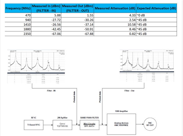

在我的设计 CC1311P3 中、我会遇到谐波问题。
我 正在使用  BPF-A475+  应用中的带通滤波器、工作范围为  400–470MHz  频率范围。
根据数据表、我预计超过通带的谐波会有明显衰减。 然而、在我的测试中、我观察到了  二次至五次谐波频率下的抑制最小  衰减看起来低于数据表中指定的值。
我附上了一个显示滤波器在系统中的位置的功能图、以及一个比较预期衰减水平与观察到的衰减水平的表格。
请告诉我分享原理图以供审核的电子邮件 ID、并告知我们所做的更正。

    对于射频路径、您遵循了哪种 TI 参考设计?
    CC1311P3 在设计时未考虑 2W 输出、并且 与该供应商讨论了另一个供应商的 BPF 需求的性能。 我建议先使用 VNA 仔细检查滤波器响应。
    但是、TQP7M9106 的输出似乎也很低(根据提供的信息);您是否还确认了 2W PA 的(传导)输入/输出性能?
